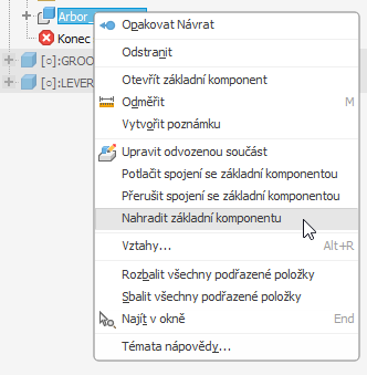

Nyní můžete nahradit základní komponentu odvozené součásti nebo sestavy z její nadřazené sestavy pomocí příkazu Nahradit základní komponentu.
Další informace naleznete v části Správa odvozených vztahů.

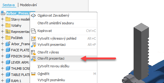

Nyní můžete otevírat prezentace přímo z modelu sestavy.
Další informace o prezentacích naleznete v tématu Prezentace, rozložené pohledy a publikování.

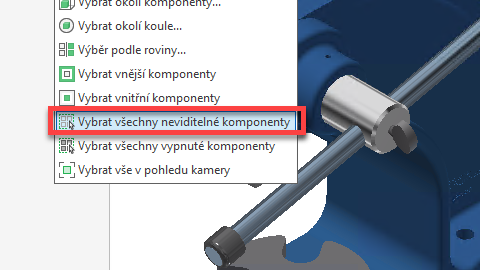

Příkaz Vybrat všechny neviditelné komponenty
Nyní můžete vybrat všechny součásti v sestavě, které jsou nastaveny jako neviditelné. Nemusíte je tedy v sestavě nebo prohlížeči ručně vybírat jednu po druhé. Použijte nově přidanou možnost Všechny neviditelné komponenty v rozevíracím seznamu Výběr nebo Vybrat všechny neviditelné komponenty na panelu nástrojů Rychlý přístup, případně klikněte pravým tlačítkem myši se stisknutou klávesou Shift.
Pomocí dialogu Přizpůsobit můžete také přidat klávesovou zkratku příkazu.
Další informace o možnostech viditelnosti komponent sestavy naleznete v části Viditelnost komponent sestavy.

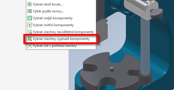

Příkaz Vybrat všechny vypnuté komponenty
Nová možnost Vybrat všechny vypnuté komponenty umožňuje vybrat všechny vypnuté komponenty v sestavě, abyste je mohli přepnout na zapnuté. K této možnosti se dostanete následovně:
Pomocí dialogu Přizpůsobit přiřaďte k příkazu klávesovou zkratku.
Další informace o možnostech vypnutí komponent sestavy naleznete v části Vypnutí elementů.

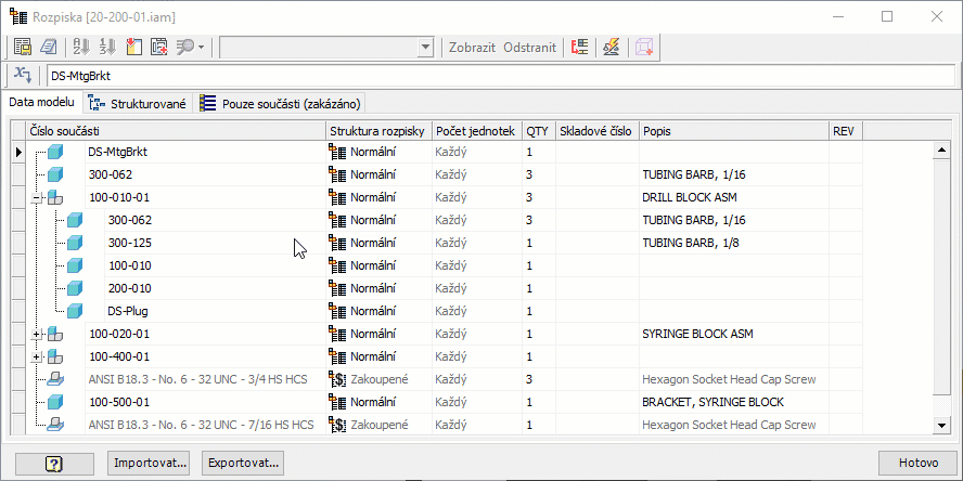

Rozpiska
Nyní můžete vybrat více sousedících nebo nesousedících buněk a odstranit jejich obsah.
Další informace naleznete v tématu Práce s rozpiskou.
Odeslaný nápad k aplikaci Inventor® na webu Ideas
Nyní máte také možnost určit sloupce a formátování rozpisky sestavy k exportování. Exporty rozpisek byly sladěny, aby byly konzistentní s možnostmi dostupnými pro kusovníky a tabulky. Možnost Zahrnout nadpis není dostupná, protože tabulka rozpisky nemá přizpůsobitelný nadpis.
Další informace naleznete v části Export rozpisky do tabulkového nebo textového souboru.
