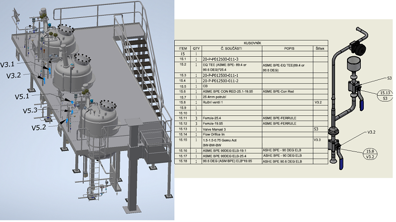

Tato nová výkonná funkce umožňuje přiřazovat vlastnosti k jednotlivým instancím komponent. Přiřazené vlastnosti jsou uloženy v nadřazené sestavě.
Na rozdíl od iVlastností nemají vlastnosti instance žádný vliv na odkazované soubory komponent. Vlastnosti instance jsou přiřazeny pouze k jednotlivým instancím komponent a mohou přepsat uživatelské iVlastnosti. Vlastnosti instance jsou k dispozici v poznámkách, například pozicích, poznámkách s odkazem nebo kusovnících.

Vlastnosti instance můžete použít k následujícím činnostem:
- Můžete přepsat uživatelské hodnoty iVlastností u komponent knihovny (Obsahového centra).
- Můžete přidat štítky ze schematických diagramů ke komponentám v 3D modelu a použít je v dokumentaci.
- Můžete určit umístění jednotlivých součástí v přepravních krabicích nebo v instalaci.
- Jednotlivé instance v rozpisce a kusovníku můžete oddělit a přidat k nim specifické informace. Jde například o nastavení komponent nebo možné náhrady komponent.
- Můžete k jednotlivým komponentám nebo instancím komponent přidat uživatelská ID a použít je k nahrazení čísel položek ve výkresech sestav a podsestav.
- Můžete přidat k modelům informace o sestavení. Můžete například přiřadit k jednotlivým komponentám sestavy čísla sekvencí kroků nebo přidat ke svařovaných komponentám informace o svarech.
