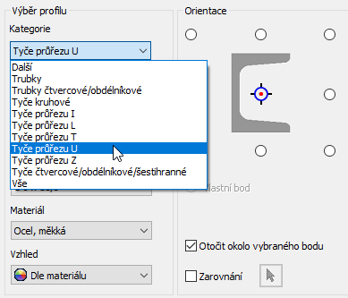

Generátor rámových konstrukcí
Do dialogu Výběr profilu u příkazů Vložit a Změnit byla přidána nová část – Kategorie – která usnadňuje vyhledávání konkrétní rodiny. Pokud vyberete kategorii konstrukčního tvaru, použije se u seznamu Rodina filtr, který zobrazí pouze dostupné možnosti.
Další informace o vazbách naleznete v části Vytváření základních konstrukčních rámů.

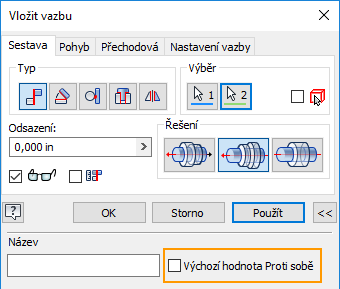

Vylepšení vazeb: Nové nastavení k řízení axiálních vazeb
Při vytváření axiální vazby se aplikace Inventor ve výchozím nastavení pokusí předpovědět nejlepší řešení pro vytvoření vazby. Nové nastavení Výchozí hodnota Proti sobě umožňuje trvale vrátit starší chování, které ve výchozím nastavení používalo hodnotu Proti sobě.
Další informace o vazbách naleznete v části Vložení vazby – reference (karta Sestava).

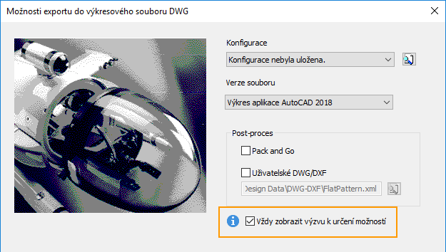

Vylepšení pracovního postupu exportu souborů DWG
Pracovní postup exportu a uložení souboru ve formátu výkresu aplikace AutoCAD byl zjednodušen, jak je popsáno níže:
Další informace o exportu z výkresového souboru naleznete v části Export dat do souboru DWG.

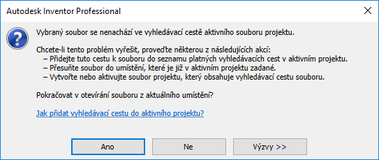

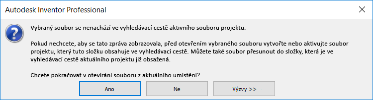

Vylepšení zprávy o zpracování chyb v projektech
Zprávy o zpracování chyb zobrazované, když se pokusíte otevřít soubor, který není ve vyhledávací cestě aktivního projektu, byly aktualizovány a obsahují nyní podrobnější informace o tom, jak problém vyřešit:
R2020.2 Starší verze než R2020.2

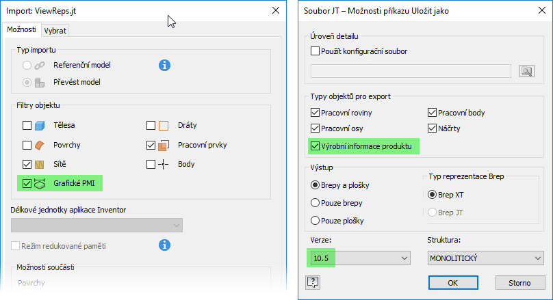

Vylepšení translátoru
  • Byla přidána podpora importu formátu Creo 6.
  • JT
    • Byla přidána podpora formátu JT 10.5 – importu (čtení) i exportu (zápis).
    • Byla přidána podpora importu a exportu souborů JT s grafickými výrobními informacemi produktů (PMI).
Další informace naleznete v části Možnosti exportu pomocí příkazu Uložit jako – reference.
