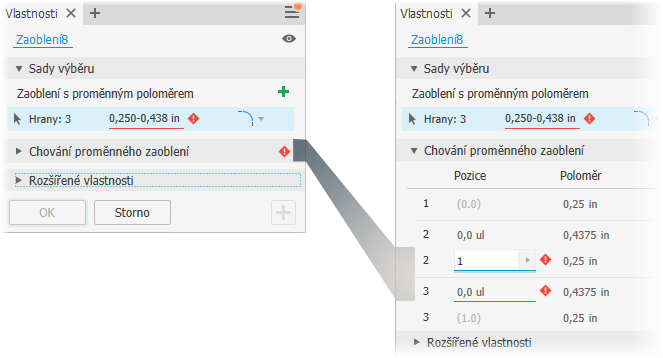

Oznámení s upozorněním
Oznámení s upozorněním se zobrazují jako vykřičník v červeném kosočtvercovém tvaru. Tato oznámení vás upozorní na blokující prvky, například konfliktní vstupy, chybový stav nebo problém zabraňující úspěšnému vytvoření prvku. Pokud se problémy vyskytují v sadě výběru a zobrazení sady je sbaleno, přidá se oznámení k uzlu sady.
Další informace naleznete v části Panely vlastností.

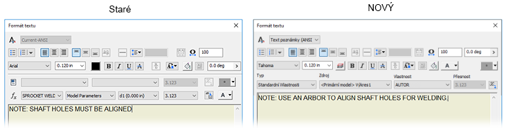

Vylepšení formátování textu
Některé ovládací prvky dialogu Formát textu byly konsolidovány, aby se zlepšil pracovní postup a zvýšila přehlednost rozhraní. Žádné chování se nezměnilo.

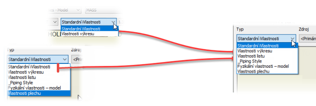

  • Seznamy Vlastnosti a Parametry byly sloučeny do seznamu Typ.
  • Seznamy Vlastnosti – model a Vlastnosti – výkres byly sloučeny do seznamu Standardní iVlastnosti.
  • Seznamy Uživatelské vlastnosti – model a Uživatelské vlastnosti – výkres byly sloučeny do seznamu Uživatelské iVlastnosti.
  • Popisek seznamu Parametry – komponenta se změnil na Parametry – model.
  • Rozevírací seznamy byly označeny popisky.
  • Byly přemístěny některé ovládací prvky:
    • Možnost Otočení textu byla posunuta o řádek nahoru.
    • Možnost Ohraničení textu byla posunuta o řádek nahoru.
    • Pole Text (pouze text náčrtu) bylo posunuto nalevo od ovládacího prvku Barva.
    • Seznam značek byl posunut nahoru k ostatním ovládacím prvkům formátování.
Další informace naleznete v části Formátování textu – reference.

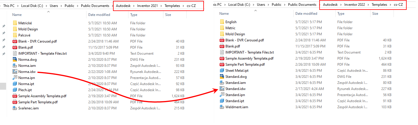

Lokalizované šablony
Od verze Inventor 2022 mají všechny šablony během instalace název Standard.xxx. Tato změna platí pro lokalizované verze aplikace Inventor. Chcete-li použít lokalizované šablony vytvořené ve starší verzi aplikace Inventor než Inventor 2022, doporučujeme v rámci procesu migrace šablon přejmenovat staré šablony na nový název Standard.xxx. Změňte například název souboru Norma.idw na Standard.idw.
