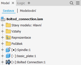

Nové možnosti umožňují rychle identifikovat nedostatečně zavazbené komponenty.
Stav vazby se nyní ve výchozím nastavení v prohlížeči sestavy zobrazuje jako ikona
nebo
. To označuje jeden ze tří stavů:

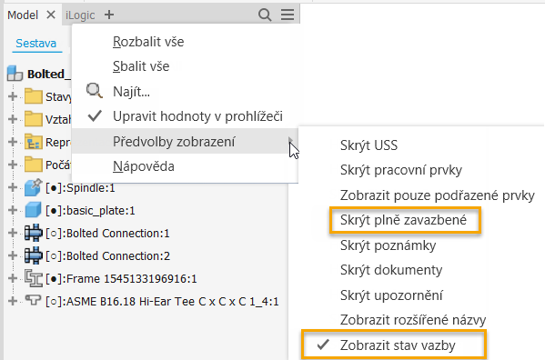

Pomocí nových možností nabídky Předvolby zobrazení můžete:
a

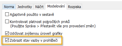

Také je k dispozici nové nastavení Zobrazit stav vazby v prohlížeči, které se nachází na kartě Nástroje
Správa
Nastavení dokumentu
Modelování. Toto nastavení je ve výchozím nastavení zapnuto.
