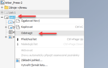

Odstranění listů pomocí klávesy Delete
Při odstraňování listů nyní můžete kromě již existujícího příkazu Odstranit, který je dostupný v místní nabídce, použít také klávesu Delete. Poznámka: Tento příkaz byl dříve nazván „Odstranit list“.
Další informace naleznete v části Práce se šablonami výkresů, listy a formáty listů.

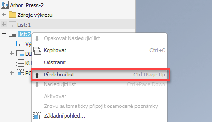

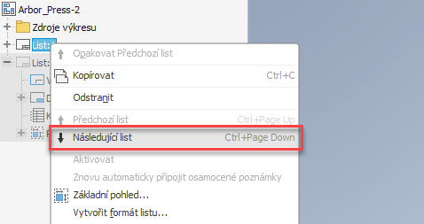

Procházení mezi více listy
V dřívějších verzích aplikace Inventor bylo nutné aktivovat list dvojitým kliknutím. Nyní můžete procházet mezi více listy ve výkresu pomocí příkazů Další list nebo Předchozí list, počínaje na vybraném listu. V případě potřeby můžete k těmto příkazům přiřadit klávesové zkratky.
