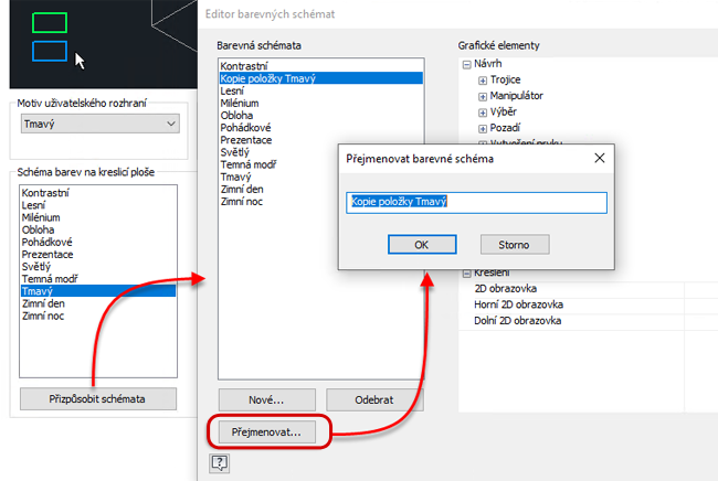

Možnosti aplikace – karta Barva
V editoru můžete přejmenovat vlastní barevná schémata.
Další informace naleznete v části Přizpůsobení barevného schématu.
