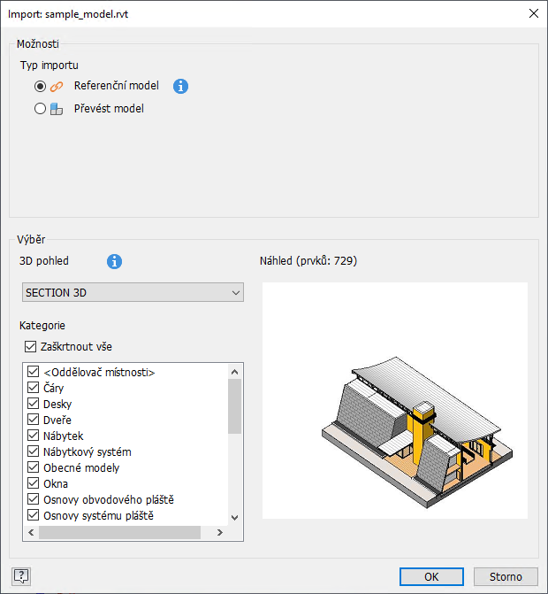

Nyní můžete určit, které kategorie z aplikace Revit chcete zahrnout do importovaného modelu nebo je z něj vyloučit. Stačí vybrat 3D pohled, zrušit výběr kategorií, které nechcete zahrnout, a následně model importovat.
Pokud existují připojené soubory RVT, bude přidána zvláštní kategorie Připojené soubory aplikace Revit. Ta umožňuje zahrnout nebo vyloučit během procesu importu všechny připojené soubory.
Další informace naleznete v části Import souborů aplikace Revit jako referenčních modelů technologie AnyCAD.
