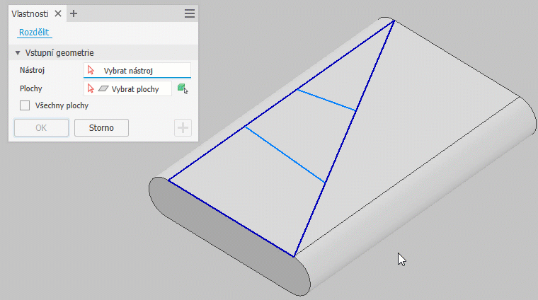

Rozdělit
Opakované použití náčrtu k rozdělení plochy je nyní mnohem jednodušší. Tlačítko Použít potvrdí vstup a rozdělí plochu. Pokud existuje nepoužitá geometrie náčrtu, náčrt zůstane viditelný, abyste příkaz Rozdělit mohli použít znovu. Podívejte se na postup snadného rozdělení této plochy na čtyři různé části.
Další informace o příkazu Rozdělit naleznete v části Kombinování nebo dělení těles a ploch.

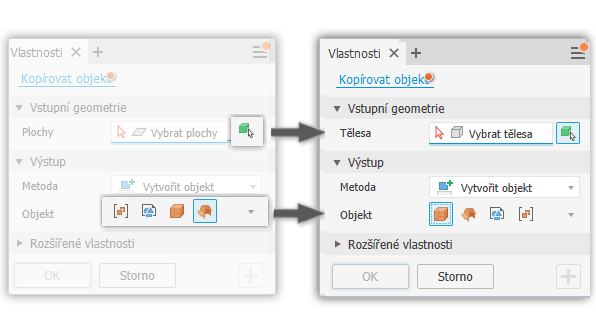

Kopírovat objekt
U příkazu Kopírovat objekt byly provedeny dvě úpravy:
  • Ve výchozím nastavení je výběr tělesa zapnutý.
  • Seznam Objekt je přeuspořádán na základě dat využití.
Další informace o příkazu Kopírovat objekt naleznete v části Kopírování objektů mezi prostředími součásti, sestavy a konstrukčním prostředím.

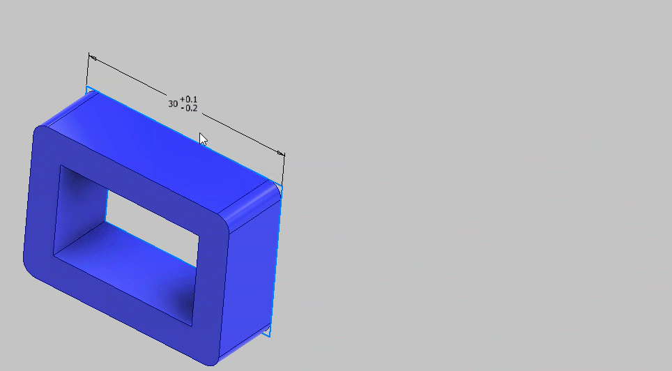

3D poznámka
Dříve platilo, že když se 3D poznámka vytvořená z povýšené kóty náčrtu změnila na referenční, změnila se kóta náčrtu na řízenou kótu. V této verzi platí, že když se 3D poznámka změní na referenční, kóta náčrtu se již na řízenou nezmění.
Další informace o 3D poznámkách naleznete v části Práce s obecnými poznámkami.
