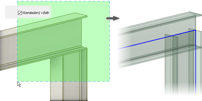

Změna výběru členu
Dříve při použití příkazu Změnit nebyl k dispozici výběr oknem. Výběr oknem je nyní povolený a vy můžete pomocí možnosti Vícenásobný výběr vybrat několik členů najednou.

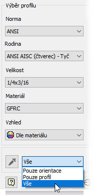

Kopírovat vlastnosti
Nyní můžete při použití příkazů Vložit a Změnit člen zkopírovat informace z existujících členů rámové konstrukce. Výběrem kapátka v dialogu povolte kopírování vlastností a poté vyberte člen. Můžete se rozhodnout zkopírovat pouze informace členu rámové konstrukce, pouze orientaci, nebo obojí.

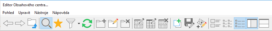

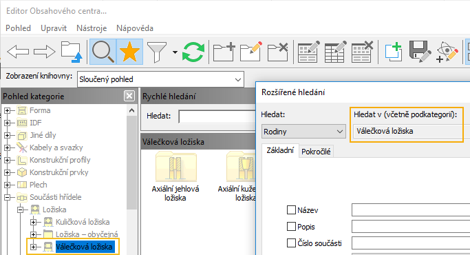

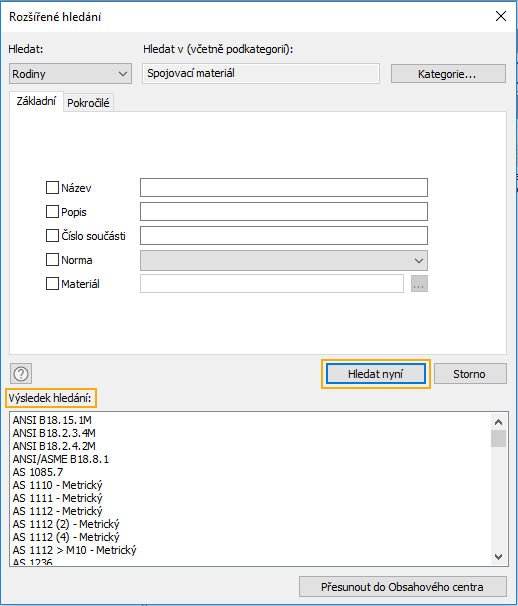

Modernizace Editoru Obsahového centra
Panel nástrojů Editoru Obsahového centra byl osvěžen. Zlepšil se kontrast ikon a rychlá čitelnost.
Vylepšení výkonu a produktivity Obsahového centra

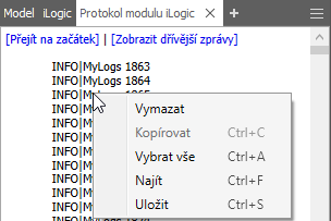

Generování protokolů modulu iLogic:
Správa zpráv protokolu na panelu Protokol modulu iLogic
Aktivní úroveň protokolu určuje, které výrazy protokolování se zaznamenávají. Začněte tím, že úroveň protokolu nastavíte na možnost ladění (Debug) a zahrnete výrazy logger.debug("zpráva") do svých pravidel. Po dokončení ladění, když již nebudete potřebovat zprávy ladění, změňte aktivní úroveň protokolu na informace nebo jinou nižší úroveň v seznamu. Odebírat výrazy logger.Debug z pravidel není nutné. Následně se budou zobrazovat pouze zprávy informací, upozornění, chyb a závažných chyb. Stejné chování platí u všech úrovní protokolu. Pokud například úroveň změníte na informace a informační panel se přeplní informačními zprávami, změňte úroveň protokolování na upozornění. Informační zprávy se přestanou zobrazovat a uvidíte pouze upozornění, chyby a závažné chyby. Nastavení aktivní úrovně protokolu vám umožňuje zobrazit pouze ty typy zpráv, které potřebujete.

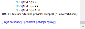

Pokud jsou po vymazání zpráv z panelu k dispozici starší zprávy, zobrazí se v horní části panelu navigační odkazy. Panel protokolu modulu iLogic je omezený na zobrazení 20 000 zpráv najednou. Když je odesláno více než 20 000 zpráv, můžete se ke zprávám vytvořeným po překročení limitu dostat pomocí navigačních odkazů v dolní části panelu.
Sledování pravidel
Sledování pravidel je nová funkce modulu iLogic, která vám pomůže znázornit, kdy a proč se pravidlo spouští. Sledování pravidel do protokolu automaticky zapisuje zprávy, když je pravidlo otevřeno a když je ukončeno, a k tomu také informace o tom, co vyvolalo jeho spuštění. Chcete-li si tyto zprávy zobrazit, stačí jednoduše nastavit aktivní úroveň protokolu na možnost sledování (Trace). Vypnete je nastavením aktivní úrovně protokolu na předchozí možnost.
Tip: Výrazy logger.Debug slouží k běžnému ladění. Výrazy logger.Trace používejte pouze tehdy, pokud potřebujete velmi podrobné informace ladění. Sledování pravidel je velmi podrobné a výstup může být skutečně obsáhlý. Úroveň sledování (Trace) použijte pouze v případě, že takovou úroveň podrobností potřebujete.

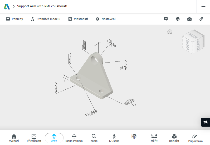

Ve sdílených pohledech a prohlížeči Fusion Team se nyní zobrazují 3D poznámky.

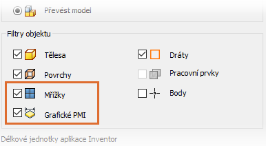

SolidWorks
Nově můžete importovat data sítě aplikace SolidWorks. V části dialogu Filtry objektu zaškrtnutím možnosti Sítě zahrňte sítě z vybraného souboru. Další informace o práci s daty sítě naleznete v části Práce se síťovou geometrií.
STEP
Nyní můžete zaškrtnutím možnosti Grafické hodnoty PMI importovat data grafických hodnot PMI ze souboru STEP 242.

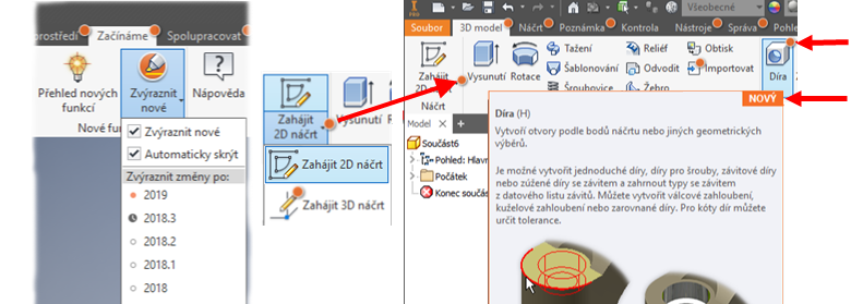

Zvýraznění nových příkazů na pásu karet
Pokud zapnete možnost Zvýraznit nové, která je ve výchozím nastavení vypnutá, zvýrazní se nové a aktualizované příkazy barevnými značkami. Díky tomu pro vás bude snazší rychle prozkoumat nové nebo aktualizované příkazy, které používáte ve svých pracovních postupech.
Jak lze tuto funkci používat? Představte si, že jste používali starší verzi, například 2018.2, a přesunujete se k verzi 2019. Vyberete v seznamu verzi 2018.2, a u všech nových nebo aktualizovaných příkazů po verzi 2018.2 se zobrazí značka. To může být 2018.3, 2019 a 2019.1.

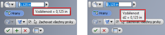

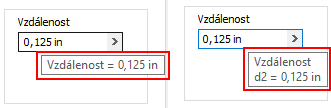

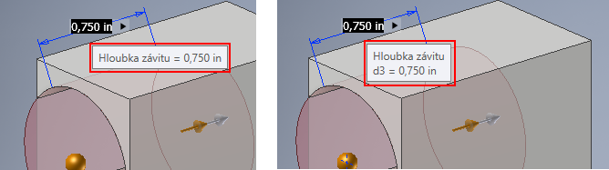

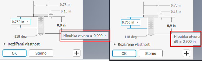

Zobrazení názvů parametrů v místní nápovědě u polí hodnot
U polí hodnot se nyní v místní nápovědě zobrazuje název parametru. Když nad parametrem pozastavíte ukazatel myši, zobrazí se název s hodnotou.
Zde je několik příkladů porovnání dřívějších verzí (obrázek vlevo) s verzí 2019.1 (obrázek vpravo):
Dialog
Panel vlastností
Na kreslicí ploše
Miniaturní panel nástrojů

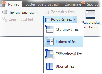

Pohledy řezů modelů
Při instalaci aplikace Inventor máte možnost přihlásit se ke shromažďování údajů. Podle údajů o používání aplikace Inventor se pohled Poloviční řez používá nejčastěji u modelů součástí a sestav. Proto bude od této aktualizace příkaz Řez při prvním spuštění aplikace Inventor automaticky nastaven na možnost Poloviční řez. Děkujeme, že jste nám pomohli zjistit správné nastavení tohoto nástroje. Příkaz Pohled řezu je v dokumentech součástí a sestav dostupný prostřednictvím karet Pohled i Poznámka.

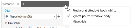

Nabídka panelu
Příkaz Díra má nové položky v nabídce panelu:
  • Předem vybrat středové body náčrtu – zaškrtnutí této možnosti způsobí, že se všechny nepoužívané středové body náčrtu v aktivním náčrtu automaticky vyberou k použití příkazem Díra, takže se každý středový bod vyplní dírou.
  • Automaticky sdílet náčrt – pokud při použití příkazu Díra existují ve chvíli, kdy kliknete na položku (Vytvořit novou díru), nepoužité středové body náčrtu, bude náčrt automaticky sdílen k použití při vytváření další díry. Pokud náčrt nepoužijete pro další díru ani nekliknete na možnost Zrušit nebo nestisknete klávesu Esc, zůstane nesdílený. Náčrt můžete sdílet ručně, když kliknete pravým tlačítkem na uzel náčrtu v prohlížeči a kliknete na možnost Sdílet náčrt. Automaticky sdílet náčrty lze pouze v prostředí součásti.
