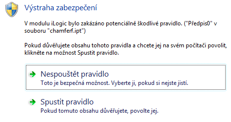

Při spuštění pravidla, u kterého aplikace Inventor detekuje potenciální nebezpečí, se zobrazí výstraha zabezpečení. Pravidlo se můžete rozhodnout spustit jako bezpečné nebo nespouštět.
- Pokud vyberete možnost Nespouštět pravidlo, bude pravidlo zakázáno a nespustí se.
- Pokud vyberete možnost Spustit pravidlo, zobrazí se dialog Poradce zabezpečení modulu iLogic, kde můžete určit bezpečnost všech pravidel v souboru nebo projektu, která byla přijata jako bezpečná, a přejít k dialogu Zabezpečení modulu iLogic, kde se nachází další možnosti správy neznámého kódu. Dialog Zabezpečení modulu iLogic navíc umožňuje přístup k dialogu Zakázaná pravidla, ve kterém můžete znovu povolit dříve zakázané pravidlo.
