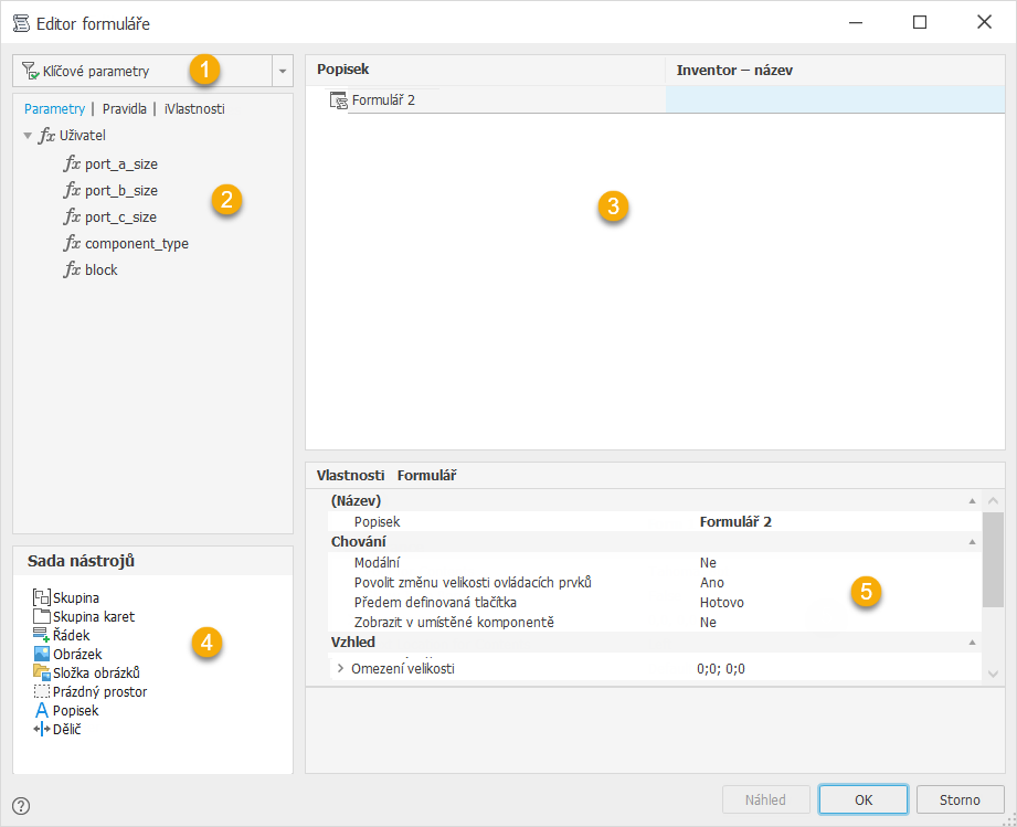

  1. filtru,
    Filtruje seznam na kartách Parametry podle těchto možností:
    • Vše
    • Klíč
    • Přejmenované
  2. Karty
    Chcete-li přidat ovládací prvky uživatelského rozhraní, přetáhněte položky z karty do stromu návrhu formuláře. Na kartách se zobrazují pouze existující pravidla a parametry.
  3. Strom návrhu formuláře
    K navrhování uživatelského rozhraní slouží oblast stromu návrhu formuláře.
    • Při návrhu a uspořádání uživatelského rozhraní můžete přetahovat parametry, pravidla, iVlastnosti a položky sady nástrojů do stromu návrhu formuláře.
    • Ovládací prvky lze uspořádat přetažením položek do stromu.
    • Klikněte na popisek, který chcete upravit.
    • Chcete-li v oblasti Vlastnosti nadefinovat vlastnosti, vyberte požadovanou položku.
  4. Toolbox
    Přetáhněte položku do stromu návrhu formuláře.

  5. Vlastnosti
    Ve stromu návrhu formuláře lze definovat vlastnosti zvýrazněné položky. Vlastnosti se liší v závislosti na zvolené položce.
