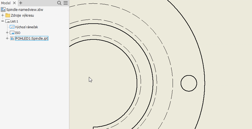

Pomocí možnosti místní nabídky „Zachytit aktuální stav“ můžete zachytit kód modulu iLogic a vytvořit geometrický cíl pro křivku výkresu. Geometrický cíl je určen pro křivku výkresu ve výkresovém pohledu.
  1. V souboru výkresu (IDW) klikněte pravým tlačítkem na křivku výkresu a vyberte možnost iLogic Zachytit aktuální stav.
  2. V prohlížeči Schránka kódu se zobrazí kód.
