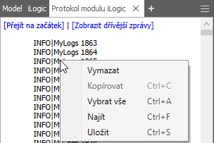

Správa zpráv protokolu na panelu Protokol modulu iLogic
Aktivní úroveň protokolu určuje, které výrazy protokolování se zaznamenávají. Začněte tím, že úroveň protokolu nastavíte na možnost ladění (Debug) a zahrnete výrazy Logger.debug("zpráva") do svých pravidel. Po dokončení ladění, když již nebudete potřebovat zprávy ladění, změňte aktivní úroveň protokolu na informace nebo jinou nižší úroveň v seznamu. Odebírat výrazy Logger.Debug z pravidel není nutné. Následně se budou zobrazovat pouze zprávy informací, upozornění, chyb a závažných chyb. Stejné chování platí u všech úrovní protokolu. Pokud například úroveň změníte na informace a informační panel se přeplní informačními zprávami, změňte úroveň protokolování na upozornění. Informační zprávy se přestanou zobrazovat a uvidíte pouze upozornění, chyby a závažné chyby. Nastavení aktivní úrovně protokolu vám umožňuje zobrazit pouze ty typy zpráv, které potřebujete.

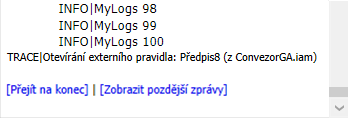

Navigační odkazy
| Pokud jsou po vymazání zpráv z panelu k dispozici starší zprávy, zobrazí se v horní části panelu navigační odkazy. | Panel protokolu modulu iLogic je omezený na zobrazení 20 000 zpráv najednou. Když je odesláno více než 20 000 zpráv, můžete se ke zprávám vytvořeným po překročení limitu dostat pomocí navigačních odkazů v dolní části panelu. |
