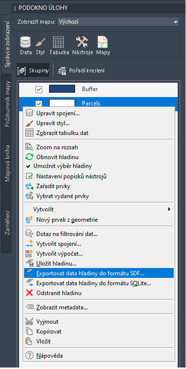

Mapa nyní zobrazuje pouze parcely, které leží ve vzdálenosti do 100 stop od silnic ve výstavbě. Vyberte tyto parcely a uložte je do souboru SDF, abyste mohli tyto informace jednoduše znovu použít.
V tomto cvičení se používá mapa AnalyzeMap1.dwg vytvořená a upravená v předchozích cvičeních.
Export filtrovaných parcel do souboru SDF
Klikněte pravým tlačítkem na hladinu parcel, kterou chcete exportovat.
Například pojmenujte tento soubor ConstructionParcels, aby bylo možné jej odlišit od ostatních souborů parcel.
