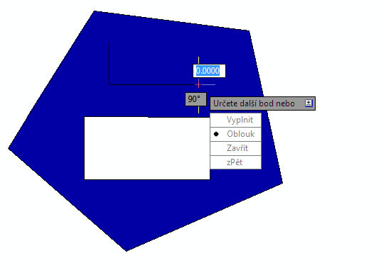

Pro zkušené uživatele programů AutoCAD je rozhraní příkazového řádku zkratkou pro vytváření objektů a určování vlastností. Aplikace AutoCAD Map 3D toolset poskytuje příkazové rozhraní u kurzoru. Toto rozhraní se nazývá dynamické zadání. Implicitně je starší okno příkazového řádku skryto, ale je možné jej kdykoli zobrazit.
Pomocí dynamického zadání provádějte následující úkony:
Příklad dynamického zadání
Pokud je příkazový řádek skryt, některé detailní informace pro některé příkazy nebudou viditelné. Chcete-li zobrazit tyto informace, zobrazte příkazový řádek stiskem kláves CTRL+9.

Dynamické zadání je standardně nastaveno na relativní souřadnice (ne absolutní). Například zadáním 10,10 a potom 20,20 nakreslíte čáru z bodu 10,10 do bodu 30,30. Jestliže často zadáváte absolutní souřadnice, můžete toto nastavení změnit.
Skrytí nebo zobrazení příkazového řádku
Chcete-li zobrazit textové okno aplikace AutoCAD s historií všech dříve zadaných příkazů, stiskněte klávesu F2. Chcete-li tyto informace skrýt, stiskněte opět klávesu F2.
