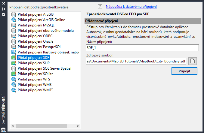

  2. Přidejte data hranice města do mapy.
    • V panelu Úlohy aktivujte Správce zobrazení.
    • Klikněte na příkaz Data a zvoltePřipojit k datům.
    • V okně Datové připojení v seznamu Připojení dat podle zprostředkovatele vyberte Přidat spojení SDF.
    • Pod položkou Zdrojový soubor (vpravo) klikněte na tlačítko procházení a přejděte ke vzorovému souboru City_Boundary.sdf. Klikněte na tlačítko Připojit.
    • V poli Schéma klikněte na možnost Přidat do mapy.
