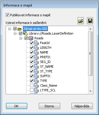

  2. Klikněte na kartu Výstuppanel Export do DWF/PDFMožnosti exportu do souboru DWF/PDF.
  3. V dialogu Údaje o mapě zaškrtněte políčko Publikovat údaje o mapě.
  4. V dialogu Informace o mapěrozbalte položky v seznamu a vyberte položky Roads a Parcely.
    Informace v libovolné úrovni můžete zahrnovat nebo vylučovat.
    Všimněte si, že pokud vyberete položku Roads, všechna data pod položkou Roads se automaticky vyberou.
  5. Chcete-li informace publikovat do souboru XML, klikněte na ikonu souboru v pravé horní části v dialogu (Uložit). Určete umístění publikovaného souboru. Klikněte na tlačítko Uložit.
    Operace publikování DWF používá soubor XML.
  6. V dialogu Údaje o mapě klikněte na tlačítko OK.
