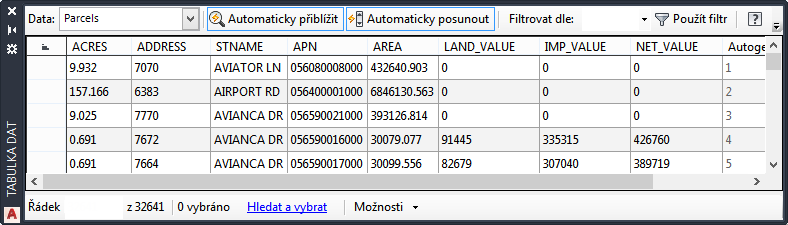

  8. Chcete-li zobrazit data asociovaná s touto hladinou, vyberte ve Správci zobrazení hladinu Parcely a klikněte na tlačítko Tabulka.
    Posunutím zobrazení doprava zobrazte všechny sloupce dat parcel.

Připojili jste úložiště dat obsahující informace o parcele. Zobrazili jste geometrii v mapě a atributy dat v Tabulce dat.
