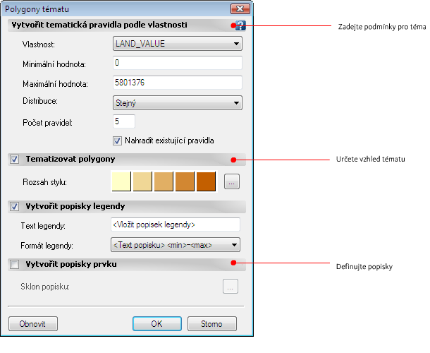

  1. V dialogu Téma hladiny pod položkou Vytvořit tematická pravidla podle vlastnosti klikněte na šipku dolů vedle položky Vlastnost a vyberte hodnotu HODNOTA_POZEMKU.
    Nastavení hodnot minima, hodnot maxima a rozložení nechte tak, jak je.
    Pomocí dialogu Téma hladiny navrhněte téma.
  2. Klikněte na tlačítko vedle grafického znázornění rozsahu stylu.
  3. Vyberte prvek výplně.
  4. Změňte konečnou barvu v šabloně barev na tmavě červenou.
  5. Změňte hodnotu položky Průhlednost na 40.
  6. Kliknutím dvakrát na tlačítko OK se vraťte na kartu Editor stylů. Ponechte Editor stylůotevřený pro další cvičení.
