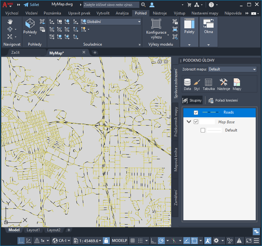

Kde se nyní nacházíte
V mapě můžete vidět silnice s upraveným stylem.
