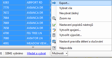

Zobrazte tabulku dat pro parcely ve stavební zóně. Exportujte data do souboru odděleného čárkou. Data můžete použít libovolným způsobem. Použijte je například ve zprávě nebo k tvorbě adresáře vlastníků parcel ve stavební zóně.
V tomto cvičení se používá mapa AnalyzeMap1.dwg vytvořená a upravená v předchozích cvičeních.
Export dat parcel ve stavební zóně
Exportujte informace vlastností z tabulky dat.
Informace z tabulky dat jste exportovali jako soubor oddělený středníky, který můžete použít při generování zprávy.
