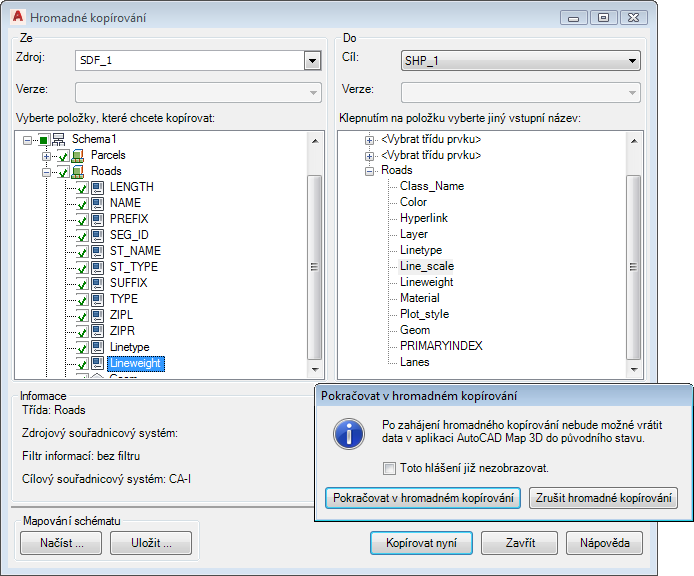

  1. podokně Úlohy přepněte do Průzkumníku mapy. Vyberte schéma SDF_1.
  2. Klikněte na položku NástrojeHromadné kopírování.
    Převeďte data z jednoho geoprostorového formátu do jiného pomocí funkce Hromadná kopie.
  3. V levé části dialogu Hromadná kopie vyberte pro položku Zdroj připojení SDF_1.
  4. V zobrazeném seznamu na levé straně okna zaškrtněte políčko pro Schéma1.
  5. Na pravé straně okna Hromadná kopie vyberte pro Cíl připojení SHP_1.
  6. Vyberte všechny položky pod položkou Během procesu kopírování ignorovat následující chyby.
  7. Klikněte na tlačítko Kopírovat nyní.
    Poznámka:
    Pokud se objeví hlášení oznamující, že některé názvy vlastností jsou příliš dlouhé, zkraťte je a klikněte znovu na tlačítko Kopírovat nyní.
    Zkopírujte data z formátu SDF do formátu SHP.
  8. V hlášení Pokračovat v hromadném kopírování klikněte na tlačítko Pokračovat v hromadném kopírování.
    Data ze souboru SDF se zkopírují do nového souboru SHP.
  9. V hlášení Výsledky hromadného kopírování klikněte na tlačítko OK a dialog Hromadná kopie zavřete.
