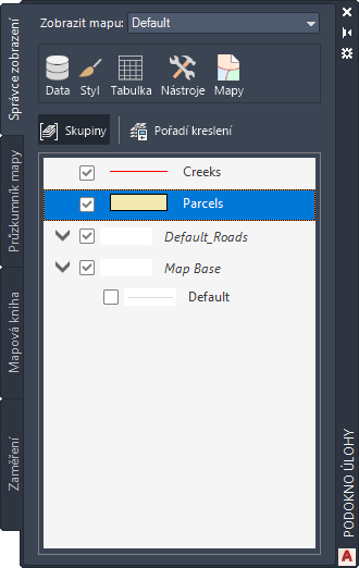

Hladina parcely v souboru AnnotationTutorial.dwg představuje třídu geoprostorového prvku. Data jsou ve skutečnosti uložena v souboru SDF s názvem Parcels.sdf. Mapa se připojuje k tomuto souboru a zobrazuje geometrii a data pro parcely na mapě. Pro parcely lze nastavit styl libovolným způsobem. Nastavení stylů samotné úložiště dat neovlivňuje. Styly se uloží do mapy spolu s informacemi nutnými pro připojení k úložišti dat.
Na rozdíl od poznámek u objektů výkresů platí popisky pro všechny prvky v třídě prvku. Prvky není nutné vybírat ručně.

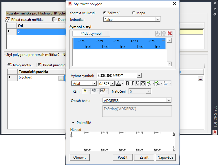

V tomto cvičení budete používat Editor stylu k přidání popisků k parcelám.
Tvorba popisků pro prvky pomocí stylu
Mapu jste uložili pod novým názvem pomocí příkazu Uložit jako.
Popisky zobrazují čísla ulic na parcelách na mapě.
