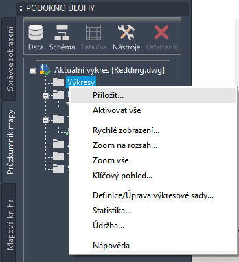

V tomto cvičení otevřete výkres města Redding v Kalifornii. Připojíte tři zdrojové výkresy, které obsahují informace o parcelách a kanalizační síti. Přestože jsou výkresy připojeny, žádné objekty se neobjeví, dokud neprovedete dotaz režimu Rychlé zobrazení nebo Náhled.
Připojení výkresů
Připojte výkresy z karty Průzkumník mapy podokna Úlohy.
Výkresy parcel a kanalizační sítě jsou nyní připojeny k souboru Redding.dwg, ale žádné objekty výkresu ještě nejsou přidány.
