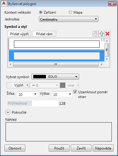

Nastavení stylů pro parcely v mapě
  1. Ve Správci zobrazení
  2. editoru stylů klikněte na barvu v položce Styl.
  3. V dialogu Stylizovat polygon vyberte prvek výplně.
  4. Přesuňte posuvník Průhlednost na 128.
  5. Hodnotu v seznamu Barva změňte na světlý odstín.
    Změňte průhlednost popředí pro hladinu parcel.
  6. Klikněte na tlačítko Použít a potom na tlačítko Zavřít.
  7. Zavřete Editor stylů.
    Hladina parcel je pokryta přes povrch. Protože je průhledná, můžete vidět i povrch pod ní.
