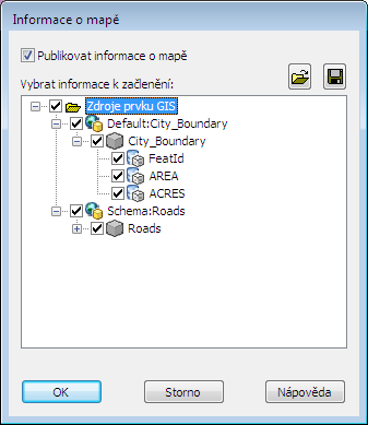

Jestliže rozbalíte celý seznam, uvidíte vlastnosti asociované s prvkem v této mapě.
Všechny dílčí položky jsou automaticky zaškrtnuty.
Dialog Informace o mapě určuje, která data jsou publikována do DWF.
Volitelně můžete vybrat podmnožinu vlastností.
