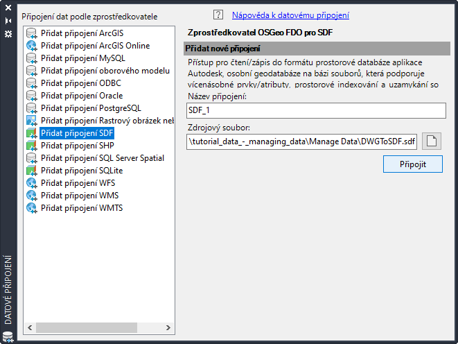

Připojení nového souboru SDF

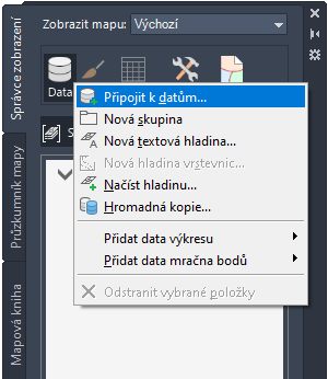

Připojit k datům.
Přepnutím do Správce zobrazení se připojte k datům.
vedle položky Zdrojový soubor pod možností Přidat nové připojení.

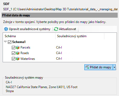

Připojte vytvořený soubor SDF.
Každá hladina z původní mapy je uvedená jako samostatná třída prvku.
