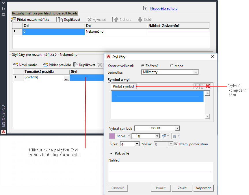

  5. Ve Správci zobrazení vyberte hladinu Roads a klikněte na tlačítko Styl.
    Poznámka: Pokud je Editor stylu ukotvený, přesunutím kurzoru nad něj ho zobrazte. Může být ukotvený na levé straně okna aplikace.
  6. V Editoru stylu klikněte na položku Styl.
  7. V dialogovém okně Styl čáry klikněte na položku Přidat symbol.
    Pomocí příkazu Přidat symbol zkombinujte styly čar.
  8. Postupujte následovně:
    • Hodnotu položky Jednotka změňte na milimetry.
    • Hodnotu tloušťky čáry změňte na 2.
    • Změňte barvu na černou (pokud již není černá).
    Toto je spodní čára složeného stylu.
  9. Vytvořte druhou část stylu čáry.
    • Vyberte horní čáru v oblasti Symbol a styl.
    • V poli Vybrat symbol vyberte přerušovanou čáru.
    • Ponechte barvu čáry nastavenou na žlutou (nebo ji změňte na žlutou, pokud má jinou barvu)
    Na panelu náhledu je nyní zobrazena tmavá čára se žlutou přerušovanou čárou uvnitř.
    Složená čára znázorňující silnice
  10. Klikněte na tlačítko Použít a potom na tlačítko Zavřít.
