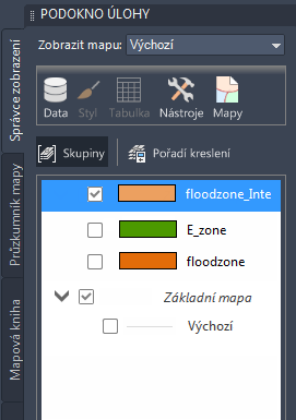

Mapa teď zobrazuje dvě původní hladiny a novou hladinu představující překrytí.
Skryjte všechny hladiny kromě překrytí.
