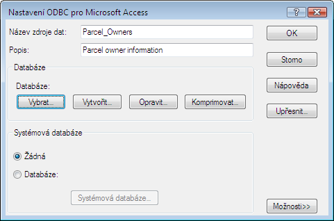

  5. V dialogu Nastavení ODBC pro Microsoft Access v seznamu Názvy zdrojů dat zadejte Parcel_Owners.
  6. Zadejte popis, například „Informace o vlastníkovi parcely“.
    Pojmenujte zdroj dat.
  7. Pod položkou Databáze klikněte na tlačítko Vybrat.
  8. V dialogu Vybrat databázi přejděte ke vzorovým souborům a vyberte soubor Assessor.mdb.
    Určete databázi pro tento zdroj dat.
  9. Klikněte na tlačítko OK v dialogových oknech Vybrat databázi, Nastavení ODBC pro Microsoft Access a Správce zdrojů dat ODBC.
