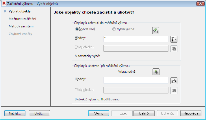

  5. Určete, které objekty chcete zahrnout do operace začištění. V tomto případě určete všechny objekty.
    • V dialogu Začistění výkresu – Výběr objektů, pod položkou Objekty k zahrnutí do začištění výkresu zvolte možnost Vybrat vše.
    • Zkontrolujte, zda je v rámečku Hladiny hvězdička (*).
      Vyberte všechny objekty, které chcete zahrnout do operace začištění.
    • Klikněte na tlačítko Další.

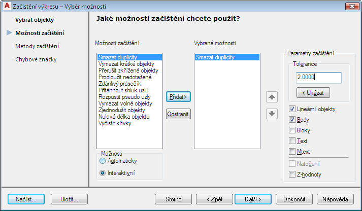

  6. V dialogu Začistění výkresu – Výběr možností proveďte tyto úkony:
    • Vyberte možnost Smazat duplicity a klikněte na tlačítkoPřidat.
    • V seznamu Vybrané možnosti vyberte možnost Odstranit duplicity a do pole Tolerance v části Parametry začištění zadejte hodnotu 2.
      Všechny objekty, ktere se nacházeji v obou výkresovych jednotkách, budou považovány za duplicitní. AutoCAD Map 3D toolset nepoužívá k měření předdefinovanou soustavu jednotek, jako jsou metry nebo palce. Například vzdálenost jedné jednotky může v terénu představovat jeden centimetr, jednu stopu nebo jednu míli.
      Každá operace má své vlastní parametry.
    • Chcete-li zkontrolovat chyby jednu po druhé, pod položkou Možnosti vyberte možnost Interaktivní.

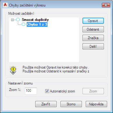

    Začištění výkresu vyhledá chyby ve výkresu a zobrazí dialog Chyby začištění výkresu. Dialog seskupí chyby podle typu. Položka Smazat duplicity je zvýrazněna.
    Chcete-li zkontrolovat chyby před jejich opravou, rozbalte položku Smazat duplicity. Chcete-li bez kontroly opravit najednou všechny duplicity, vyberte bez rozbalování položku Smazat duplicity a klikněte na tlačítko Opravit vše.
  9. V dialogu Chyby začištění výkresu proveďte tyto úkony:
    • Rozbalte položku Smazat duplicity a zjistěte, kolik duplicitních objektů bylo zjištěno.
    • Klikněte na položku Chyba 1 z 3.
      Na mapě se u první chyby zobrazí dočasná značka, aby ji bylo možné snadno vyhledat.
    • Kliknutím na tlačítko Opravit opravte tuto chybu a pokračujte k další chybě.
    • Pokračujte kliknutím na tlačítko Opravit, dokud nebudou odstraněny všechny duplicitní objekty.
