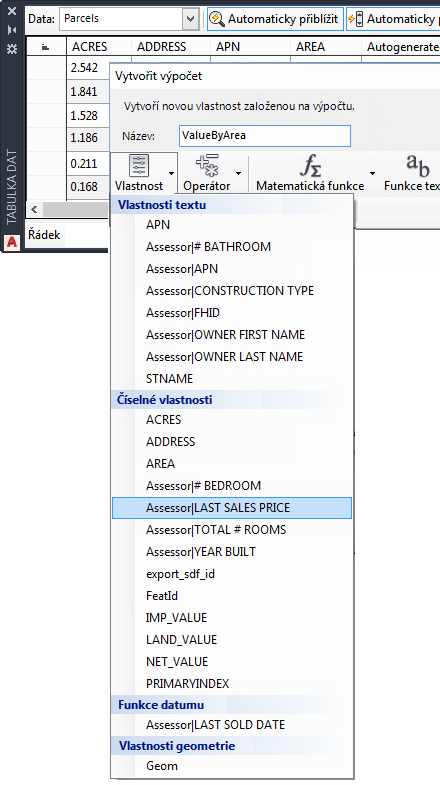

Připojili jste data vlastníka do hladiny Parcely a uložili výsledek do nového úložiště dat. Vypočítanou vlastnost můžete vytvořit pomocí kombinované informace. Vypočítaná vlastnost je výsledkem výrazu – v tomto případě poslední prodejní ceny dělené plochou.
Vytvoření vypočítané vlastnosti pomocí spojených dat
Vytvořit výpočet.
Všechny vlastnosti pro tuto třídu prvků jsou uvedeny v seznamu Vlastnosti.
Area2D. Tato možnost vypočítá plochu polygonu.
Každý prostorový prvek má geometrickou vlastnost, kterou můžete použít k výpočtu plochy nebo délky.
Posunutím zobrazení doprava v Tabulce dat zobrazte novou položku. Je zašedlá, což znamená, že se jedná o vypočítanou vlastnost, kterou nelze měnit.
Informace z databáze Microsoft Access jste propojili s hladinou obsahující parcely. Uložili jste hladinu do nového souboru SDF a tak zpřístupnili všechny její data. Použili jste nový zdroj dat k vytvoření vypočítané vlastnosti.
