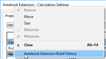

  1. Zobrazte libovolný dialog Areabook Extension. V tomto příkladu se zobrazí dialog Calculation Settings.
  2. Klikněte pravým tlačítkem na záhlaví dialogu a v místní nabídce vyberte možnost Areabook Extension Build History.
    Areabook Extension – zobrazí se dialog Historie sestavení, ve kterém je zobrazena aktuální verze a sestavení.
