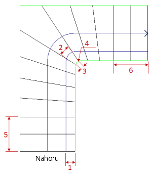

Vlastnosti točeného schodiště (poznámky)
  1. Vnitřní odsazení čáry procházení
  2. Minimální šířka na vnitřní čáře procházení
  3. Minimální šířka na vnitřní hranici
  4. Poloměr zaoblení
  5. Rovnoběžné stupnice na začátku
  6. Rovnoběžné stupnice na konci
Vnitřní odsazení čáry procházení Určuje vzdálenost vnitřní trajektorie procházení od vnitřní hranice ramene točeného schodiště. Tato vzdálenost určuje, kde se má měřit minimální šířka na vnitřní čáře procházení. (Viz část 1 v okně Vlastnosti točeného schodiště.)
Minimální šířka na vnitřní čáře procházení Určuje minimální hloubku stupnice měřenou na vnitřním odsazení čáry procházení. (Pouze ke čtení) (Viz část 2 v okně Vlastnosti točeného schodiště.)
Minimální šířka na vnitřní hranici Určuje minimální hloubku stupnice na vnitřních rozích ramene točeného schodiště. (Viz část 3 v okně Vlastnosti točeného schodiště.)
Zaoblení na rohu Tuto možnost vyberte, chcete-li použít geometrii zaoblení na vnitřní roh ramene točeného schodiště tvaru L nebo na oba vnitřní rohy ramene točeného schodiště tvaru U.
Poloměr zaoblení Určuje poloměr pro geometrii zaoblení na vnitřních rozích ramene točeného schodiště. (Viz část 4 v okně Vlastnosti točeného schodiště.)
Rovnoběžné stupnice na začátku Určuje volitelný počet jednotných stupňů k přidání na začátek ramene točeného schodiště. (Viz část 5 v okně Vlastnosti točeného schodiště.)
Rovnoběžné stupnice na konci Určuje volitelný počet jednotných stupňů k přidání na konec ramene točeného schodiště. (Viz část 6 v okně Vlastnosti točeného schodiště.)
