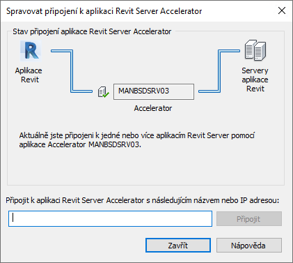

  1. Klikněte na kartu Spolupracovatrozevírací panel Synchronizovat rozevírací seznam Spravovat připojení k akcelerátoru aplikace Revit Server.
    Dialog udává, ke kterému akcelerátoru jste připojeni a aktuální stav tohoto akcelerátoru.
  2. Chcete-li se připojit k jinému akcelerátoru, postupujte následovně:
    1. Zadejte jeho název serveru, případně IP adresu.
      Poznámka: Nemůžete provést změnu na jiný akcelerátor, pokud je otevřeno více relací aplikace Revit, je-li otevřen centrální serverový model nebo pokud akcelerátor není k dispozici.
    2. Klikněte na tlačítko Připojit.
      Po navázání platného spojení se zobrazí ikona stavu úspěšného spojení a aktualizuje se název serveru.
  3. Klikněte na tlačítko Zavřít.
