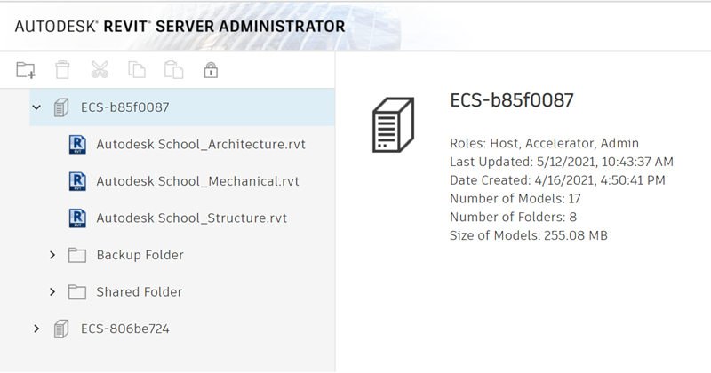

V levém podokně nástroje Revit Server Administrator najdete upravitelný stromový ovládací prvek, v jehož horní části jsou uvedeny všechny instance aplikace Revit Server v souboru RSN.ini v instanci aplikace Revit Server, ve které je nástroj Revit Server Administrator spuštěna. V pravém podokně se zobrazí podrobné informace o vybraném hostiteli a určuje, jaké další role pro něj mohou být povoleny.
Při výběru modelu ve stromové struktuře v pravém podokně se zobrazí historie úprav, které byly provedeny, včetně všech komentářů zadaných členy týmu, jak je znázorněno níže. K zobrazení položek mezi určenými daty můžete použít filtr data.

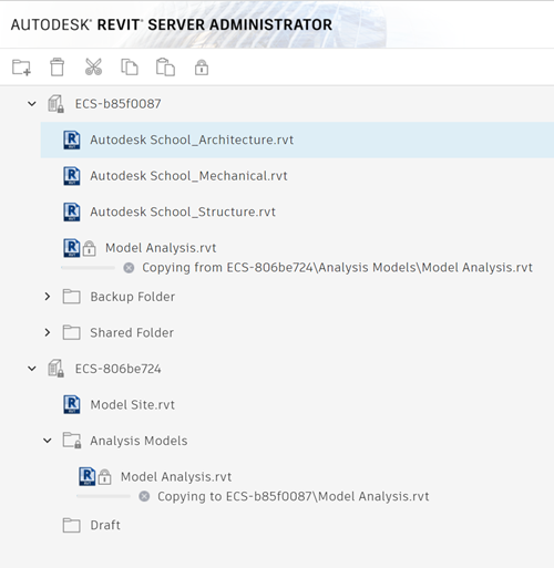

Přesun modelů
Pomocí nástrojů Odstranit, Vyjmout, Kopírovat a Vložit umístěných nad stromovou strukturou můžete podle potřeby upravit hierarchii složek a modelů v hostiteli aplikace Revit Server nebo přesunout model z jednoho hostitele na jiného (přesun složek mezi hostiteli není v současnosti podporován). Provedené změny se odrazí ve struktuře souboru, kterou lze procházet pomocí dialogů Otevřít nebo Uložit aplikace Revit.
Přesunutí modelu z jednoho hostitele aplikace Revit Server na jiného
  1. Oznamte členům týmu plánované přesunutí a požádejte je, aby model uložili a zavřeli, pokud na něm právě pracují.
  2. Ujistěte se, zda je nový hostitel pro model uveden v souboru RSN.ini na pracovních stanicích aplikace Revit členů týmu, kteří budou potřebovat přístup k modelu.
  3. Vyberte model ve stromové struktuře a v závislosti na vašem záměru klikněte na položku (Vyjmout) nebo (Kopírovat).
    Poznámka: Aplikace Revit Server označuje centrální modely pomocí jedinečného identifikátoru GUID. Pokud vyjmete model z jednoho hostitele a vložíte jej do jiného, zachová si stejný identifikátor GUID; pokud však model zkopírujete a vložíte jej do jiného hostitele, bude mu přiřazen nový identifikátor GUID. Jestliže přejmenujete model před jeho přesunutím, bude použit stejný identifikátor GUID, takže existující místní modely budou stále platné. Oprávnění modelu se obnoví, když model přejmenujete, přesunete nebo zkopírujete.
  4. Vyberte nového hostitele aplikace Revit Server ve stromové struktuře a klikněte na tlačítko (Vložit). Dočasná zpráva „Kopírování do…“ se zobrazí hned pod názvem modelu v původním umístění ve stromové struktuře a zpráva „Kopírování z…“ se zobrazí pod názvem modelu v jeho cílovém umístění.
    Kliknutím na tlačítko X na začátku obou zpráv můžete zrušit probíhající operaci. Jestliže se operace nezdaří, X je nahrazeno symbolem minus (-) a ve většině případů můžete kliknutím na tlačítko X v obou zprávách zrušit obě operace.
