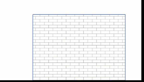

Příklad

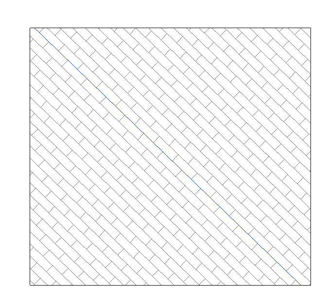

Podlaha s modelovým vzorem

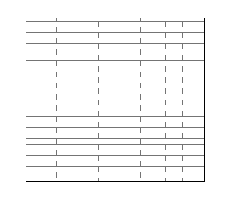

Otočení vzoru
Vzor podlahy po otočení
