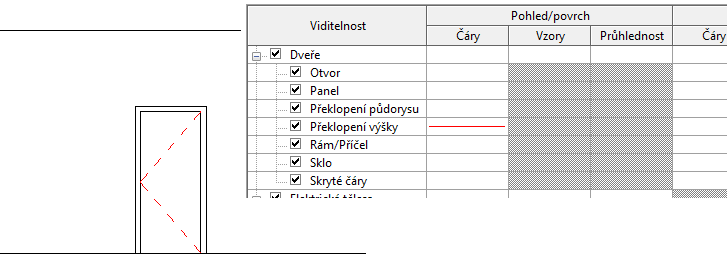

Pomocí podkategorií stylu objektu můžete ovládat viditelnost a zobrazení částí rodiny v rámci kategorie. Podkategorie například ovládá viditelnost otevírání dveří v bokorysném pohledu. Na obrázku níže je podkategorie Překlopení výšky přepsána tak, aby byla použita červená čára.
