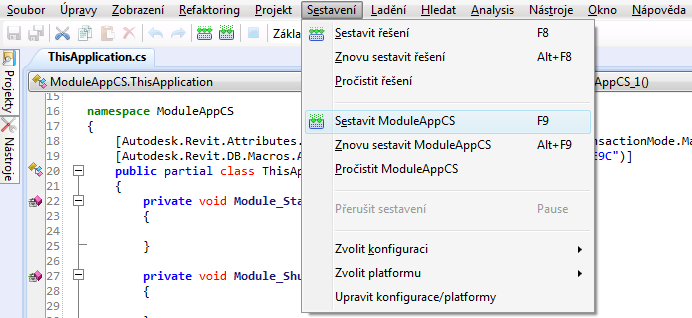

  6. V integrovaném vývojovém prostředí Revit makro vyberte v rozevíracím seznamu Sestavení danou možnost makra.
    V tomto příkladu si všimněte, že vytváříte makro nazvané AppCS. Kód makra na úrovni aplikace v jazyce C# je uložen v souboru ThisApplication.cs. Pomocí nástroje Project Explorer integrovaného vývojového prostředí můžete zjistit jeho umístění na disku.
