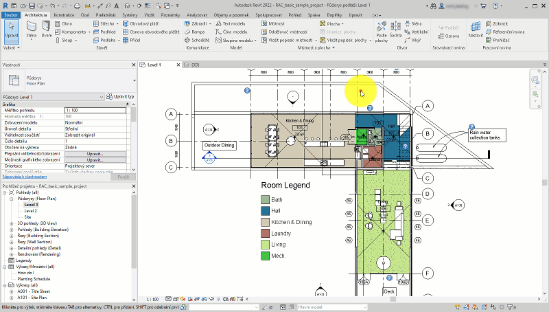

  1. Na kreslicí ploše libovolného pohledu vyberte prvky, které chcete izolovat. Alespoň jeden prvek ve výběru musí mít 3D reprezentaci v modelu.
  2. Klikněte na kartu Upravit | <prvek> panel Pohled (Výběrové pole).
    Vybrané prvky budou otevřeny buď v aktuálním pohledu (pokud se jedná o 3D izometrický pohled), nebo ve výchozím 3D pohledu.
  3. Přetažením těchto uzlů můžete podle potřeby změnit velikost výběrového pole. Využijete to zejména při zobrazování průřezových perspektiv geometrie tělesa.
  4. Skryjte všechny zbývající prvky v rámci výběrového pole, které brání zobrazení pohledu.
Poznámka: Odstraňte pole výběru zrušením zaškrtnutí možnosti „Pole výběru“ na paletě Vlastnosti 3D pohledu.
