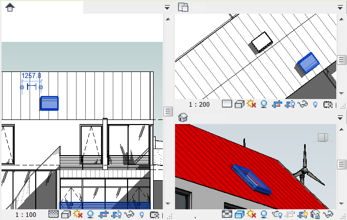

Pracovní postup je možné zpříjemnit zobrazením pohledů v samostatných oknech na kreslicí ploše. Pohledy je možné přetahováním z jedné dlaždice na druhou uspořádat podle potřeby.
Jakmile poprvé otevřete pohled, zobrazí se na záložce na kreslicí ploše a zakryje tak ostatní otevřené pohledy. Chcete-li zobrazit více pohledů najednou, umístěte pohledy do dlaždic.
Díky pohledům v dlaždicích je například možné při provedení změn v bokorysném pohledu vidět tytéž změny v 3D pohledu i v půdorysném pohledu. Na následujícím obrázku si všimněte, že světlík vybraný v tomto bokorysném pohledu je také vybraný v ostatních pohledech na dlaždicích.
