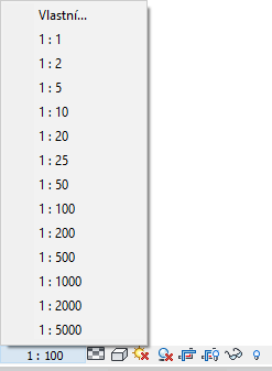

    • Změnit měřítko pohledu. V ovládacím panelu pohledu vyberte požadované měřítko pro možnost Měřítko.
