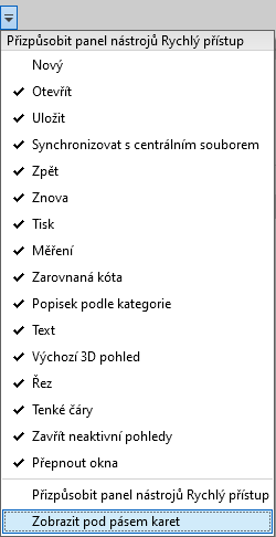

Panel nástrojů Rychlý přístup obsahuje sadu výchozích nástrojů. Tento panel nástrojů si můžete přizpůsobit tak, aby zobrazoval nejčastěji používané nástroje.

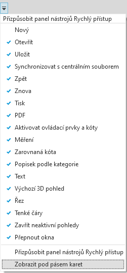

Panel nástrojů Rychlý přístup je možné zobrazit nad nebo pod pásem karet. Chcete-li provést změnu nastavení, na panelu nástrojů Rychlý přístup klikněte na rozevírací seznam Přizpůsobení panelu nástrojů Rychlý přístup
Zobrazit pod pásem karet.
Na pásu karet vyhledejte a zobrazte nástroj, který chcete přidat. Klikněte pravým tlačítkem a klikněte na možnost Přidat na panel nástrojů Rychlý přístup.
Pokud jste z panelu nástrojů Rychlý přístup odebrali výchozí nástroje, můžete je na něj opět přidat kliknutím na rozevírací seznam Přizpůsobit panel nástrojů Rychlý přístup a následným výběrem nástroje, který chcete přidat.
Chcete-li provést rychlou změnu panelu nástrojů Rychlý přístup, klikněte pravým tlačítkem na nástroj na panelu nástrojů Rychlý přístup a vyberte jednu z následujících možností:
Chcete-li provést rozsáhlejší změny, v rozevíracím seznamu panelu nástrojů Rychlý přístup klikněte na možnost Přizpůsobit panel nástrojů Rychlý přístup. V tomto dialogu proveďte následující úkony:
