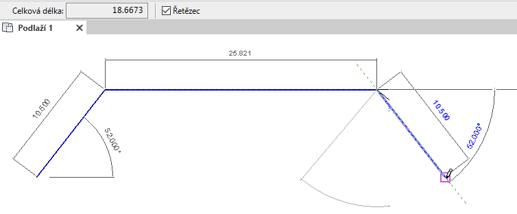

    Měření délky a úhlu úsečky
    Měření řetězce s celkovou délkou zobrazenou na panelu Možnosti
