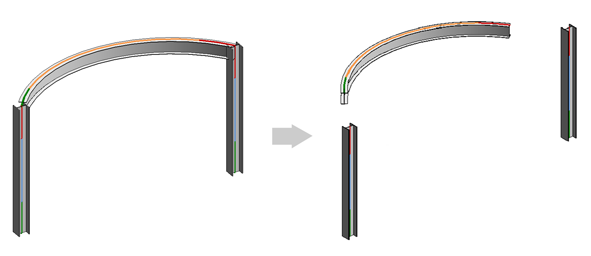

Na následujících obrázcích je uveden příklad:
Byly vybrány prvky sloupu k zobrazení.
Bylo vybráno hlavní zaškrtávací políčko Status.
Všechny objekty byly znovu zviditelněny.
V dialogu bude zobrazeno, že jednotlivá políčka jsou zaškrtnuta pouze u řádků označených jako Column.
