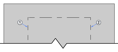

Hrany skryté ostatními členy. Zobrazí hrany prvku, které jsou zakryty jinými prvky.
V tomto půdorysném pohledu zakrývá konstrukční podlaha hrany nosníků 1 a 2 a konce nosníků, které se zobrazují jako přerušované čáry.

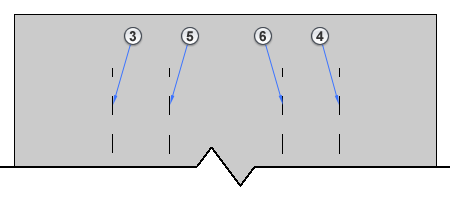

Hrany skryté samotným nosníkem. Zobrazí hrany prvku, které jsou zakryty geometrií nosníku.
V tomto půdorysném pohledu zakrývá geometrie nosníku jeho hrany 3, 4, 5 a 6, které se pak zobrazují jako přerušované čáry.

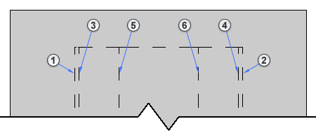

Všechny hrany. Zobrazí všechny hrany prvku.
V tomto půdorysném pohledu se všechny zakryté hrany a hrany nosníku zobrazují jako přerušované čáry.
