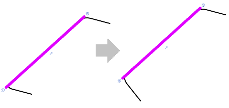

Převraťte orientaci háku. Vyberte výztuž.
Klikněte na kartu Upravit | Konstrukční výztužpanel Režim (Upravit náčrt).
Kliknutím na tlačítko obraťte orientaci háku.
Kliknutím na kartu Upravit | Konstrukční výztuž > Upravit náčrt výztužepanel Režim (Dokončit režim úprav) zobrazte orientaci háku.

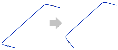

Zaměňte strany háku. Vyberte výztuž.
Klikněte na ovládací prvek výměny háku pro výměnu háků na konci umístěné výztuže.
Klikněte na kartu Upravit | Konstrukční výztuž Upravit náčrt výztužepanel Režim (Dokončit režim úprav).
