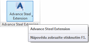

Pomocí rozšíření Advance Steel Extension for Revit můžete exportovat, importovat a synchronizovat data BIM z modelů aplikace Revit za účelem konstrukční analýzy a tvorby detailů v aplikaci Advance Steel.
Vytvoříte 3D model v aplikaci Revit a poté pomocí rozšíření Advance Steel Extension exportujete z modelu data BIM do formátu datového souboru BIM. Tento datový soubor BIM můžete importovat do aplikace Advance Steel, abyste mohli vytvořit detaily konstrukce a veškeré výrobní dokumenty. Modely v aplikaci Advance Steel lze naopak exportovat a následně importovat do aplikace Revit. Pomocí funkce synchronizace můžete také sledovat změny provedené ve stejném modelu v různých aplikacích.
