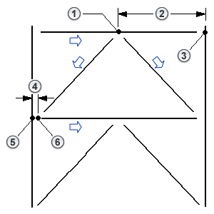

Koncový bod každé vzpěry je možné pozičně zachovat spolu s nosníkem buď podle vzdálenosti nebo podle poměru délky od koncových bodů nosníku. Jestliže změníte pozici nebo délku připojeného nosníku, vzpěra se přizpůsobí změně v závislosti na vybraném nastavení vzpěry.
Všimněte si, že se provádění změn geometrie vzpěry velmi podobá práci s konstrukční nosníky. Patří sem odsazení, oříznutí a umísťování ve vztahu k čarám umístění.
Vlastnosti připojení vzpěry
  1. Umístění koncového uzlu vzpěry
  2. Vzdálenost nebo poměr počátečního připojení
  3. Začátek připojení k referenčnímu prvku (konec)
  4. Vzdálenost nebo poměr koncového připojení
  5. Konec připojení k referenčnímu prvku (začátek)
  6. Umístění počátečního uzlu vzpěry
